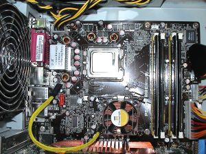

Questo il case prima del montaggio:

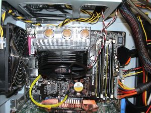

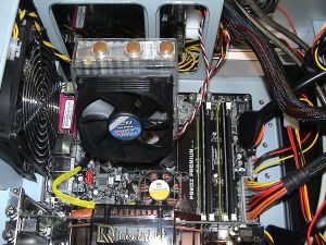

e dopo:
