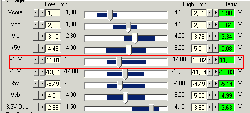

Pensavo al q-tec da 550w, ma poi wasky mi ha detto ke avrei dovuto fargli una modifica ai trimmer, così sn andato un po' alla ricerca di info e ho visto che quel tipo di alimentatore ha grossi problemi coni 5V e i 12V che restano bassini rispetto al normale!!!

Su pctuner ho letto però che ci sono due versioni del q-tec e la + recente nn necessita della modifica in quanto i voltaggi sn molto + stabili...
