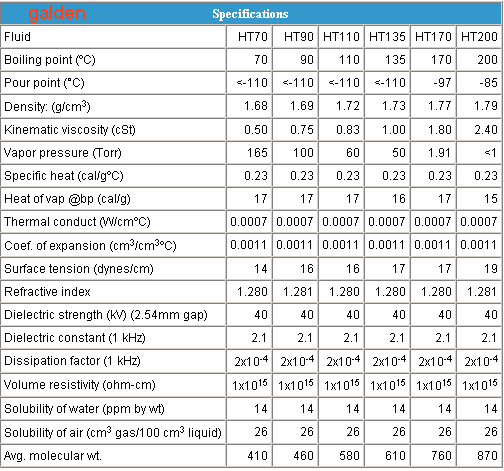

Ho trovato il listino del galden di quel distributore che ti dicevo
(credo che costi meno del fluorinert, visto che è prodotto da una branca montedison):
http://www.gambetti.it/Documenti/Ausimo ... nt2002.pdf
Come vedi va a Kg... un litro di fluorinerte sono circa 1.75Kg.
Le caratteristiche sono simili.
