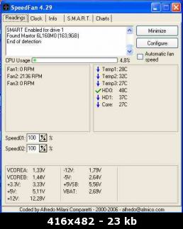

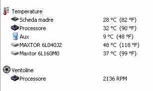

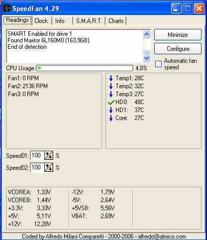

Ho cercato un pò all'interno del forum ma non ho trovato nulla che mi spiegasse bene a cosa si riferiscono le temp purtroppo, allora le ho confontate un pò con everest.
Vi posto 2 immagini, una di speedfan e l'altra di everest così magari mi potete indicare i giusti valori da inserire in occt.
Non capisco in speedfan a cosa si riferiscano temp3 e core. I valori che devo inserire in occt secondo me sono per quanto riguarda la cpu 32, ma case non lo so.

da quel che vedo io ha il primo maxtor che bolle :roll:

In effetti si, quello è l'hard disk secondario da 40 gb ide. Pensate che sia lui a scaldare così tanto tutto quanto?
