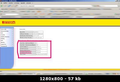

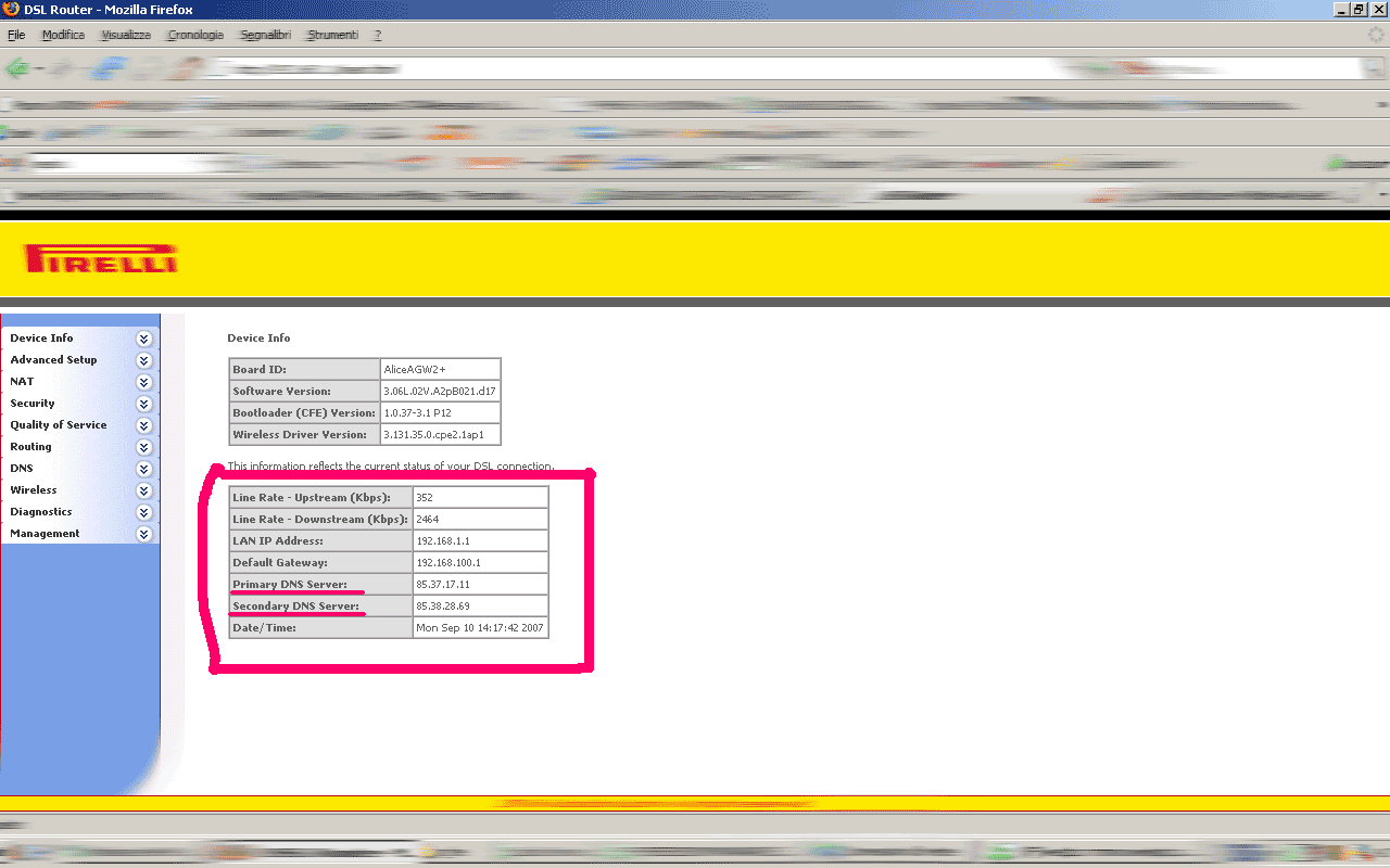

Infine per potervi collegare ad internet dovete configurare i DNS all’interno del pannello.
Guardate bene questa immagine, se il router si è connesso alla rete nel modo corretto visualizzerete anche voi dei dati nel rettangolo rosso ( dati diversi dai miei ) . Ora per configurare questi DNS dal menù del pannello andate in DNS, selezionate DNS Server e cliccate su Enable Automatic Assigned DNS.
Fatto ciò cliccando su Save compariranno due campi per il Primary e il Secondary DNS, qui dovete inserire gli indirizzi che trovate nella home page del pannello di configurazione ( per capirci quelli che io ho sottolineato nell’immagine subito sopra).
